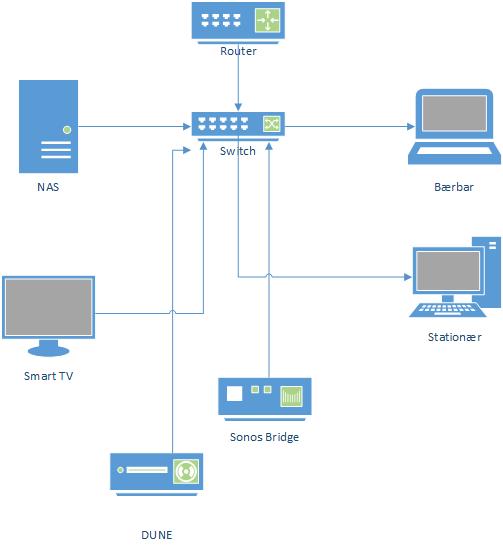

Hej folkens.
Jeg står overfor en flytning, og i mit nye (brugte) hus, skal der renoveres en smule, så jeg har mulighed for at skjule de kabler, jeg regner med at trække. Jeg regner med at benytte 20mm tomrør til at trække 2 x cat 6 kabler til mine enheder. Jeg har efter bedste evne forsøgt at lave en optegning over, hvordan skidtet skal forbindes, så jeg kan godt lige bruge lidt feed back på, om det er helt håbløst.

Det ser bestemt ikke håbløst ud, men går ud fra din bærbar er trådløs så den får helt sikkert forbindelse fra din router.
Arbejder selv som elektriker og den løsning du vælger der er der rigtig mange der bruger.
Hvad har du brugt til at "tegne" dit netværk i ?

Den bærbare skal sikkert bruges trådløst, men den får en fast plads, så vil godt have mulighed for nemt at kable den. Det er nemmest ved overførsel af store filer til NAS'en.
Jeg har været lidt i tvivl om, Dune og NAS skulle have direkte forbindelse med hinanden, men det er altså ikke tilfældet?

Dune og nas har jo forbindelse til hinanden via switchen, i den har alt i princippet forbindelse til hinanden.
Jeg ville få lavet et dobbelt pds udtag bag alle fjernsyn samt alle andre steder i huset hvor du har en idé om du måske ville få brug for et internet udtag, sammen med det ville jeg få lavet en stikkontakt..
Det er dog ikke verdens billigste løsning jeg nævner her, men den er værd at tage med i overvejelserne nu hvor alle fjernsyn er internet opkoblet.
Jeg ville sætte et ganske almindelig data vægudtag som den her http://www.wattoo.dk/lk-fuga-dataudtag-1-modul-1088010985-1088011007-1088010998
Den passer til disse konnektere http://www.wattoo.dk/konnektor-kat-6-utp-1088002951
Det er en standard løsning som de fleste elektrikere vil anbefale dig.
Du kan ikke linke videre fra det ene vægudtag til det næste.. Hvert enkelt vægudtag til forbindes til din switch, så hvis du har 12 vægudtag og du trækker dobbelt pds kabel (cat6) så skal du bruge en switch med minimum 24 porte hvis endda ikke flere.

Alternativet til den "store" switch er at slutte det hele i et patch panel, og så kan man selv tilslutte andet udstyr efterhånden.
Det giver også mulighed for at sammenkoble 2 stik udenom switchen, hvis kablerne f.eks skal bruges til andet end net-trafik.
