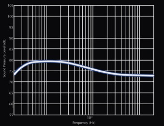

Hvad er jeres bud på den optimale frekvenskurve i rummet ?
Kigger man på lyngdorf roomperfect, så ser det ca sådan ud:
Og forskellige steder frarådes en lineær kurve.

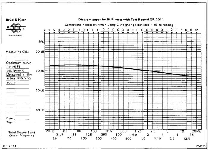

Bruel & Kjær anbefaler en let faldende kurve:
Men hvad er det mest rigtige ? Skal der ekstra niveau i bas/nedre mellemtone som på Roomperfect, eller hvad er optimalt ?

Der er næppe nogen tvivl om at en lineær kurve ikke er det optimale. Min opfattelse er at der ikke kan siges at være én targetkurve der er universelt "rigtig", hvad der vil opfattes som rigtigt vil være forskelligt afhængigt af faktorer som rummets størrelse og efterklang. Jeg vil sige det sådan at i teorien så er den rigtige frekvensgang den du får når du sætter en højttaler der er lineær (med perfekt power response) ind i et teoretisk perfekt rum. Problemet er at det perfekte rum ikke findes, og derfor findes den perfekte targetkurve heller ikke.
Jeg vil argumentere for at det rigtige at gøre er at sikre sig at højttalerne er lineære, sørge for at rummets efterklang er jævnt over hele frekvensområdet og T60 på 0.2-0.5 sekunder, i praksis må man acceptere lidt mere i bassen, og så om nødvendigt bruge EQ til at kompensere for egentlige rumresonanser, men ellers iøvrigt følge den kurve det giver. Firkantet sagt: Hvis dét ikke giver en acceptabel frekvenskurve, så er det en side-effekt af et problem der er meget større, nemlig for meget og for ujævn efterklang. Og så er det spild af tid at fluekneppe med hvilken targetkurve der er den "rigtige", så vil efterklangen ødelægge lyden uanset hvordan frekvensgangen ser ud.
Med andre ord, så har et GODT rumkorrektionssystem ikke en fast targetkurve.

En fuldstændig liniær lyder hvertfald ikke godt, det giver for lidt bas, og for meget diskant.
Jeg foretrækker en der ligner den bruel og kjær evt med lidt mere boost fra 125hz og ned.
Der er en masse snak om forskellige kurver her:
http://forum.recordere.dk/forum_posts.asp?TID=125414&KW=dirac&PN=1&title=digital-rumkorrektion-med-dirac-rcs
Med Dirac kan du lave lige den kurve du har lyst til, og dermed finde den der passer til lige netop din smag.

Og ja som Otto siger, så lyder en bestemt target curve anderledes når man tager den med sig til et andet setup og rum. Så nej den rigtige/perfekte kurve findes ikke. Den må man lytte sig frem til.

Som jeg har sagt før - uden at jeg vil påstå at jeg sidder med de vises sten, så mener jeg at dét dybbas boost som du og mange andre subjektivt foretrækker, er en vane der er skabt igennem mange års lytning uden frekvenskorrektion, og derfor lyder det forkert at "nøjes" med at lave en almindelig room gain. Man savner simpelthen det niveau som man er vant til at rummets peaks giver. Det store (og meget individuelle) spørgsmål er så om man vil lave en kurve der fortsætter "fejlen", eller om man vil lave en mere "rigtig" frekvensgang som man så kan vænne sig til. Der er mange ting der kræver tilvænning, men som giver større brugsglæde når man har vænnet sig. Lidt ligesom at folk konstant mener jeg skal "lære" at drikke kaffe... Wink
