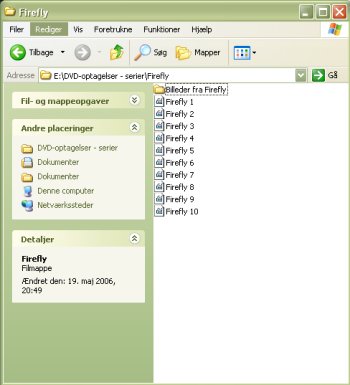

På PC'en kopieres indholdet til en mappe-struktur med navnet på serien og undermapper med samlingen af afsnit (eks. mappe med navnet '45-48' under mappen 'Friends').

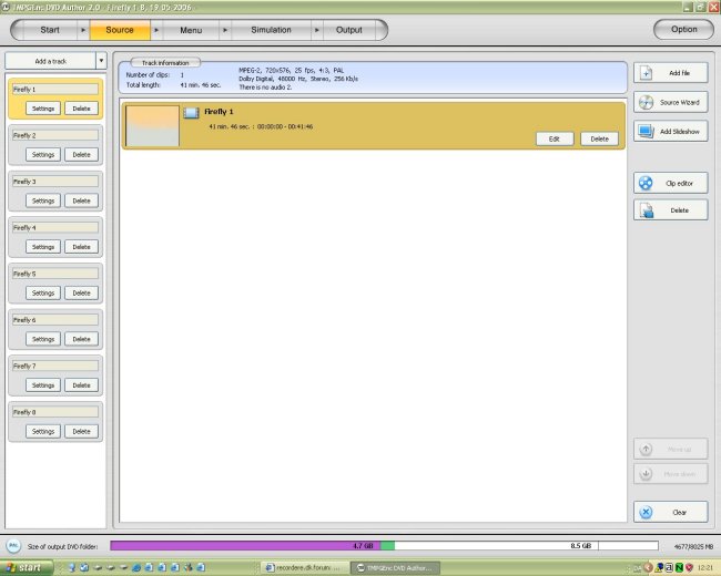

I DVD Author importerer jeg først samtlige titler til Track 1 (med Source Wizard) og fravælger kopiering til HDD (det er jo allerede foretaget manuelt tidligere). Bemærk at for DVD-VR materiale er det vigtigt at importere de originale optagelser i stedet for playlists - som også optræder i import listen. Jeg har nemlig tidligere oplevet at playlist redigeringer på DVD recorderen, foråsagede små 'hak' under afspilning af den efterfølgende resulterende DVD med Author programmet, dér hvor der var redigeret med recorderen (det var godt nok fra playlist med Panasonic optager, men det er nok det samme for JVC's VR optagelser).
Når alle afsnit er tilpasset, færdig-klippet og kapitler er oprettet (med Cut-editoren/fast chaptering), opretter jeg et track for hvert afsnit(!) - og flytter hvert afsnit fra track 1 til sit eget track (så afsnit 2 kommer til track 2, afsnit 3 til track 3 osv.). Herefter navngives de enkelte tracks (eksempelvis 'Episode 45', 'Episode 46' mv.). Dette gøres da jeg, i modsætning til Spawn, ønsker at opbygge DVD'en med én titel for hvert afsnit - istedet for blot én lang titel med et hav af kapitler, der kan være svær at navigere fra DVD afspilleren senere.
Under oprettelsen af menuen, skal du huske at vælge en skabelon der viser så mange nummereringer i ruden (på skærmen) - som du har 'tracks' (altså eksempelvis for at få vist ét 'index-billede' under afspilning med 5 afsnit, skal vælges en 'rude' indeholdende tallene 1-5 - under top menu layout). I efterfølgende dialog ('Structural settings for the DVD menu'), skal du vælge blot at få vist 'Top menu only'.
Bemærk, at et 'track' i DVD Author svarer til en titel på en DVD. Et track (en titel) kan være opdelt i kapitler - som f.eks. oprettes med 'fast chaptering' under cut-editoren. Ved at tilføje flere serie-afsnit til ét track, tilføjes blot endnu et antal kapitler til samme titel (lidt vanskeligt at navigere i) - hvilket ikke er hensigtsmæssigt. En 'Top menu' indeholder index'et for 'tracks' (titler) - og en 'track menu' (kapitel menu) er et index over kapitlerne i den enkelte titel.

Ja - det gik lidt stærkt da jeg skrev igår, men jeg er helt enig med laursen, jeg ville også selv vælge at lægge hver fil ind som et separat track (titel) fremfor alle filer under samme track.
En anden fordel ved denne metode er også at risikoen for evt. synkroniserings problemer minimeres mest muligt. Hvis alle filer lægges ind under samme track, vil de alle blive muxet sammen til en titel, under denne muxning process er der en mulighed for introduktion af synkroniseringsproblemer når filerne samles og timecodes skal rettes af softwaren. Ved at lægge dem som separate tracks (titler) er denne risiko meget mindre.

Mange tak for Jeres input, jeg blev godt nok lettere forvirret først, men nu er I vist enige...  - og også enige med mig så langt som til at hente de enkelte serieafsnit ind i DVD Author.
laursen, du behøver ikke oprette undermapper under "Friends" med f.eks. afsnit 45-48 - du kan godt oprette blot én mappe "Friends", hvor alle afsnittene ligger fortløbende - i hvert fald ved VR-mode - også ved video-mode?:
Og så langt er jeg nu i DVD Author, det gik helt automatisk at lægge de enkelte tracks således - jeg skulle ikke flytte på noget:
Jaa, nu virker menu-layout'et som jeg gerne ville, nu er jeg bare i tvivl om jeg skal vælge 16:9 eller 4:3 menu layout - baggrundsbilledet er jo 4:3 hentet fra filmen.
