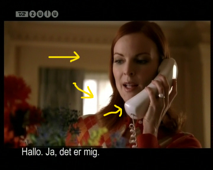

Hej Ken_T
Har lige taget et kig på filerne - og som udgangspunkt vil jeg sige at alle er ganske glimrende og brugbare - så jeg kan sagtens acceptere din metode som en alternativ metode.
Når det er sagt, kan jeg godt se forskel - selvom den ikke er voldsom.
Den bedste er stadig efter min mening vts_01_1.mpeg filen som jeg udgår fra er den orginale fra recorderen.
Man kan se at kontrasten øges på de 2 andre hvor der er brugt capturekort, men det mest naturlige er den fra recorderen. Farverne virker mest rigtige på den "originale" og på s-video capturerne er der en smule mere uro og kompressionsstøj i baggrunden (ses eks. på den brune væg over vinduet når filen afspilles) og den øgede kontrast på s-video capturerne brænder faktisk noget af den midterste vinduesramme væk, og også lidt af konturerne på telefonrøret, hvilket illustrerer at noget billedinformation mistes.
Her er lige et par screenshots hvor jeg har sat pile på de 3 områder jeg nævner, og som man kan kigge på specielt under afspilning hvor det er tydeligere end i screenshotsene
Men som sagt alle er gode og brugbare - der er ikke nogen kritiske problemer.
PS: en anden lille ting, er at lyden er en smule forvrænget på s-video capturerne (somom optageniveauet var en smule for højt) og samtidig er lyden optaget i 44khz. DVD-standarden kræver 48khz audio så de er strengt taget ikke 100% kompatible efter dvd-standarden og vil enten ikke blive accepteret af et dvd-author program, eller vil af dvd-author programmet blive konverteret til 48khz. Hvis du har mulighed for at vælge 48khz audio i dit capturesoftware vil jeg anbefale du gør det.
