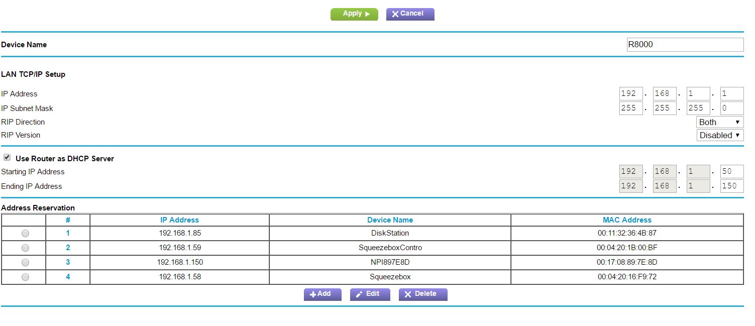

Her er hvordan min router ser ud:
DHCP serveren i routeren uddeler adresser fra .050 til .150. Det er det man kalder DHCP-scopet.
Så DHCP serveren forventer at have fuld råderet over alle adresser mellem .50 og .150.
Når du så giver noget udstyr på dit netværk manualet en IP-adresse, taster den ind på udstyret, så skal du bruger en adresser som ikke er mellem .50 og .150, f.eks .151 og derudaf.
Samtidig kan du se at jeg har 4 enheder på mit netværk som kører DHCP, men jeg vil være sikker på at de har samme IP-adresse, hver gang de tændes. Dette gøres ved at der er reserveret en IP-adresse til hver af disse enheders MAC adresse
