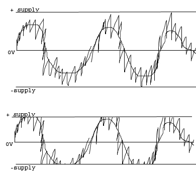

jeg tror at dette billede kan hjælpe med forståelsen
hvis lyset blinker, betyder det at spændingen i lysnettet bliver lavere !
så bliver forsyningsspændingen inden i din forstærker OGSÅ lavere,
og så klipper din forstærker også før, dvs ved lavere udstyring,
da diskant mellemtone og bas bliver lavet i samme enhed, vil nær-klipning udstyring
gå ud over de højere frekvenser først, som vist nedderst.
Øverst ser du en korrekt max udstyret forstærker.
