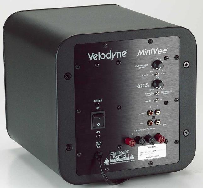

En ting der kan tage livet af elektrolytkondensatorer før tid er power indstilling.
Der er en main switch power ON/OFF, og en AUTO/ON power switch.
Så reelt kan den risikere at stå med power 24/7, og dermed stå og koge konstant. Confused
Husker ikke fabrikat, men at nogle subwoofers faktisk ikke slukker i AUTO OFF mode, men bare muter signalet, og derfor dør i en ung alder. Dead
