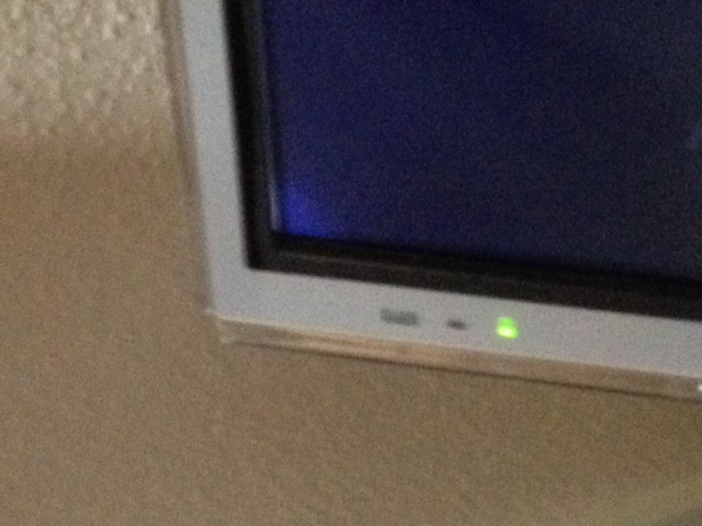

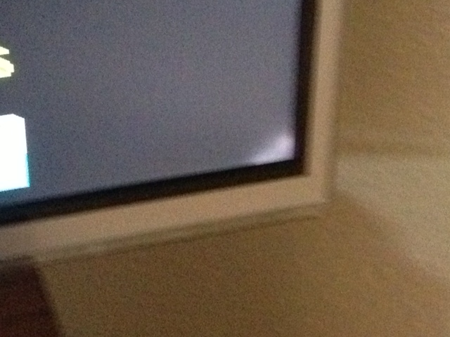

Mit Panasonic tx-l47et50y er begyndt at få nogle lyse trekant  områder nederst i både højre og venstre hjørne
fjernsynet stå på egen fod på en lille sterio bænk med 2 stk højtalere i - kan man tænke sig at lige som på de gamle billedrørs fjernsyn at de nye fladskærms panaler også kan forstyres af højtaler magneter
eller er panelet defekt og skal en tur til reperation
på forhånd tak hvis der er nogen der kan hjælpe
mvh Claus

 Det ligner Backlight Bleed.

Ok men hvis det er så slemt at ser det hele tiden så er det vel bare at sende det til reperation ?

Kampus. Det er aluminium. Han skriver selv det er et ET50. Så det burde stadig være dækket af reklamationsrettigheden.
Backlight bleeding er ikke den nemmeste reklamationssag at få kørt igennem. Du kan prøve at massere (no shit) rammen hele vejen rundt og se om det hjælper.
Ellers må du gå i butikken hvis du ikke kan leve med det :)

Tak for hjælpen det er som allerede nævnt under 1 år så jeg prøver at sende det til rep

for info: hvis der evt er andre der har en lign fejl, jeg tog mig sammen og fik indleveret det til reperation hos elgiganten (nu 13md gl) og har fået det rep uden problemer - de skriver at de har skiftet et panel
så 5 stjerner til elgiganten for god service
