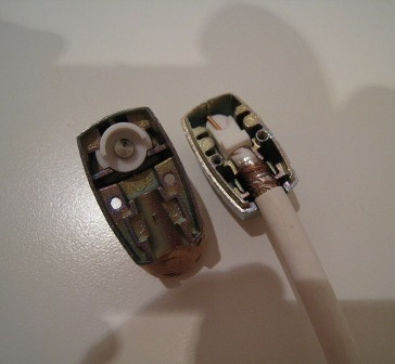

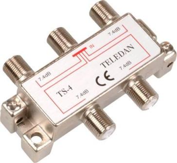

Jeg havde en Seagate 250Gb Pipeline HD 2MB (ST3250312CS), som monteres i HD 8000C. HD 8000C sørger selv for formatering. Coaxial kablerne er forbundet efter korrekte foreskrifter med F-connectors, rigtige fordelerdåser og med HF tætte COMEGA stik.

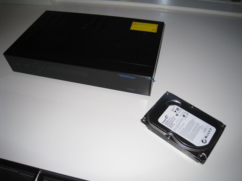

HD 8000C oser af kvalitet og kassen indeholder alt man behøver fra manual, HDMI kabel og div. skruer og fittings til montering af HDD.
Jeg har hele tiden været klar over at det ikke var for alle og enhver at montere en HDD i HD 8000C boxen. Ikke at jeg følte det som et problem, men jeg kender få, der kunne havet klaret dette selv. Så rådet til dem der ikke lige syntes de har håndelaget til "gør-det-selv" arbejde med at montere en HDD, køb med HDD moteret fra fabrikken.

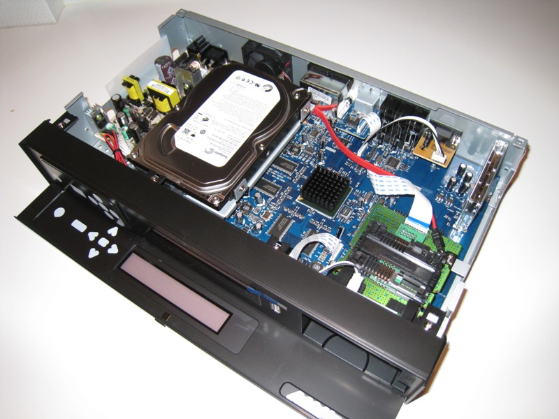

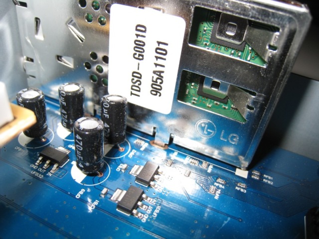

Iøvrigt vil jeg nævne at der er langt mere "indmad" i en VANTAGE HD 8000C end i en TDC TV KISS box. Jeg har haft låget af min TDC TV box hvor print kun var ½ så stor. Jeg ved godt det er kvalitet frem for kvantitet der gælder, men større print har ofte piositiv indvirkning på kvaliteten. Tuner delen er åbenbart produceret af LG.

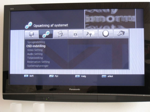

Selve opstarten af boksen forløb uden problemer og et dejligt klart HD opløst menu skærmbillede (På Dansk.... dejligt, specielt for konen) tonede frem (mit camera gengiver desværre ikke godt nok). Hurtig menu navigation går dejligt nemt og "responsive" og så er blæseren i boksen stille. Dog var jeg nød til at klodse boxen op på gummi blokke for HDD resonans ikke skulle genere for meget. Men det havde jeg vænnet mig til at skulle gøre med TDC TV KISS boksen. Firmware der var installeret på boksen ved levering var: HD_02.49T-O
Selve tuning at kanaler fra Fiberbredbaand.dk forløb med de problemer jeg var forberedt på... For det har hele tiden været sådan at Fiberbredbaand.dk har haft problemer med hvordan man finder kanalerne. Man skulle vælge en anden landekode før den automatiske kanalsøgning kunne finde DVB-C kanalerne. Men VANTAGE kan ikke sættes til "land" men kun Sprog som jeg ikke tror er kædet sammen med landekode, men kan tage fejl. Svensk eller Finsk sprog virkede ikke.... 0 kanaler fundet. Nå, så jeg måttet manuelt søge. Ud fra listen over DVB-C frekvenser på Fiberbredbaand hjemmeside er de opdelt i 9 MUX, og jeg kunne manuelt søge på de 9 MUX og kanalerne kom ind 9 "klumper". Forventet skulle det køre i April måned 2010. Dette giver sig også udslag i EPG ikke virker på alle kanaler endnu.... Confused
Så fik jeg lavet en farvoritliste så kanalerne kom i "vores" rækkefølge inden jeg gik i krig med at teste rigtig. Så satte jeg HDD op (som HD 8000C formaterede selv) og klargøring tog 5 minutter.
